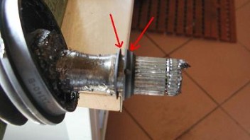

Ich habe mal recherchiert und sogar was gefunden. Bin mal gespannt, was ihr dazu sagt. Ist eine kostengünstige Alternative...
Als erstes wird das äußere Gelenk ausgebaut. Danach wirf man den schwarzen Plastikring, der vor der Tellerfeder sitzt weg und montiert das Gelenk ohne diesen Anlaufring wieder. Fertig!
Scheint ja eine simple Angelegenheit zu sein und soll keine negativen Einflüsse auf Lebensdauer der Antriebwellen haben!
Bei unserem Bauauto, einem Passat 35i Vari ist genau das von dir beschriebene Teil gebrochen und in die Manschette gefallen. Bei Anfahren mit vollem Lenkeinschlag knackt es wie wild, so als ob die Tragegelenke fratze währen. Nach Erneuern des Platikteils wars wieder gut.
Ah, jetzt weiß ich auch, was für ein Teil er genau meint. Das ist dafür da, dass die Kugeln bei vollem Lenkeinschlag nicht aus dem Käfig hüpfen können. Damit hat sich das Ganze eigentlich erledigt, weil ich doch wohl des öfteren voll einschlage. Obwohl, einen Versuch ist es wert. Es kostet ja nichts...
also nach dem mir zwei innere Gelenke zerflogen sind weil die Welle zu
lang war, habe ich R+L den Plastikring raus genommen und den Metallring der für Spannung sorgt umgedreht damit er gut am Gelenk anliegt,habe bis jetzt keine Geräusche oder andere Probleme und fahre so schon 10000Km inkl.viertel Meile mit nem G60.Das ganze bringt ca.6-7mm R und L,ist eine billige Alternative.

Den Ring umdrehen? Wie umdrehen? Ich hatte den schon in der Hand, kann mich aber trotzdem nicht erinnern wie der aussieht.
Aber gut, dass es wirklich funktioniert...
der Metallring hinter den Platikring ist doch leicht gewölbt(die Wölbung geht zum Gelenk) da her kommt auch die Spannung,jetzt ziehst du ihn runter drehst ihn um 180°, schiebst ihn wieder drauf und die Wölbung geht jetzt weck vom Gelenk,dann Gelenk wieder drauf fertig.Wenn du dir den Ring mal ansiehst wirst du sehen das er umgedreht besser am Gelenk anliegt fast wie der Plastikring und es bring noch mal 1-2mm.
Jetzt alles klar?

Zur besseren verständlickeit!:-)
Also, wenn das mal nicht geil ist! Besten Dank!!
