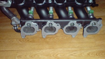

Als einspritzleiste habe ich die vom Audi A4 B5 genommen, die passt. Mann muss sich halt nur andere halterungen dranschweissen.
Die Einspritzdüsenverlängerungen habe ich mir auf der Arbeit gedreht.

Also am Kabelbaum musste soweit nichts geändert werden. Hat alles 1 zu 1 gepasst.

Audi A4 B5 Einspritzleiste (Habe die leiste genommen weil da schon ein 3bar Drcukregler dran ist
