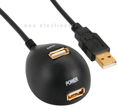

genauso würd ich es auch machen. oder alternativ eine verlängerung für USB-Geräte besorgen. Ich brauchte die für meine USB Festplatte im Handschuhfach und hab mit einen Fuß mit USB Buchse und 1,5m Kabel dran besorgt. Der Fuß ist mit DS Klebeband im Handschuhfach seitlich fest und optimal zum ein und ausstöpseln wenn die Platte mal mit muß. Ich hab jedoch das Kabel kürzen müssen, da der Spannungsabfall zu groß war. Möglicherweise ist das aber bei reinem Ladegerätbetrieb nicht so.
