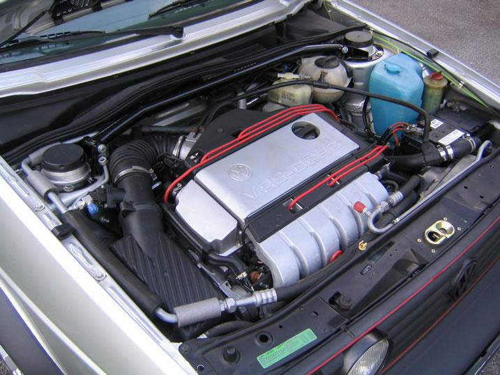

Wie haben die VR Fahrer hier das Problem mit der Klima im G2 gelöst? Wir kommen grad nicht weiter.
Wohin mit den Leitungen?

geht uns momentan weniger um den Anschluß der Leitungen, sondern eher darum wo und wie wir die Leitungen verlegen können. Wird ne etwas kniffligere Geschichte, als beim ABF.
Beim VR6 sind vllt noch 3cm Platz von der Ansaugbrücke zum Schloßträger. Und es ist ja mittlerweile der Doppellüfter auf dem G60 Kühler montiert.Wir wollten uns mal umhören, wie die 2er Vr6 Fahrer mit Klima das bei ihrem Umbua gelöst haben

So hat's der KLP ausm Forum gelöst:
http://www.turboelite.com/pics…/Bilder/kpk%20021_jpg.jpg
Ein Traum-Auto

Ich hab mir bei unserem Hydraulik-Fuzi Leitungen aus Alu machen lassen. Die verlaufen jetzt unter dem Längsträger beifahrerseitig. Vorne an den Anschlüssen vom Kondensator und Trocknerflasche habe ich teilweise auch selbstgemachte, teilweise Golf 2 und Corrado kombinationen drin, kann ich dir gerade nicht mehr genau sagen.
In den Klimaleitungen läuft max. 20 bar und dieser kleine "Knubbel" der in der Vorlaufleitung sitzt nennt sich Muffler und soll Zischgeräusche unterdrücken.
