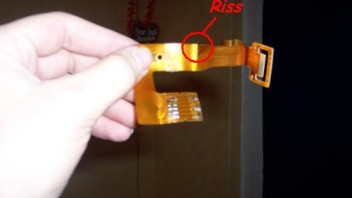

    Achso hatte ja auf blauen Dunst, mal ein neues Flexband für mein Radio bestellt (gestern eingetroffen) weil es der Meinung nach von Role aus dem Forum hier dran liegen sollte (Kenwoodkrankeit) Meine Displaybeleuchtung ging doch nicht mehr!
    Mein Kumpel hat es jetzt ausgetauscht und es lag wirklich dran! Kosten des Ersatzteiles war mit Versand, der fast genauso teuer war wir das Band um die 18 Euro! Beim Techniker wären es mehr gewesen und ein neues Radio hätt ich mir ungern geleistet!
    Bin erstmal Happy! :-z
