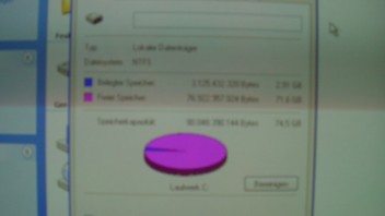

Und wieso sind schon wieder 3 GB belegt???

 oder was???XP ist nun frisch drauf, das hat geklappt ja. Aber es sind 3GB belegt. Ist das normal ?

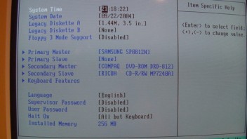

wenn es doch im arsch ist dann deaktivier das im bios...

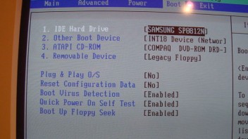

wieso hast du eigentlich dir option das du ausm netzwerk bootest?*edit selbst wenn er dann nur im abgesichterten modus hochfährt (F8)

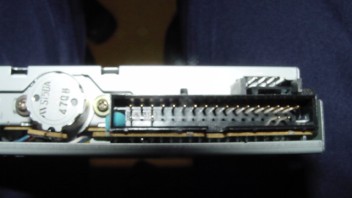

Hab mir nun auch endlich mal ein neues Diskettenlaufwerk geholt.
So bevor das nun auch wieder tod ist, der Anschlussstecker passt ja so und so drauf.
Wie rum muss der nun aber richtig drauf? -
Keiner, der mir da weiter helfen kann?
am diskettenlaufwerk müsste an einem pin ne 1 stehen.
das flachbandkabel is mit nem roten streifen versehen?rote seite auf pin 1 und fertig
und wenn es nicht drauf steht ist Pin 1 in den allermeisten Fällen auf der Seite in Richtung des Stromanschlußsteckers
hm...
also auf dem Bild rechts?!
